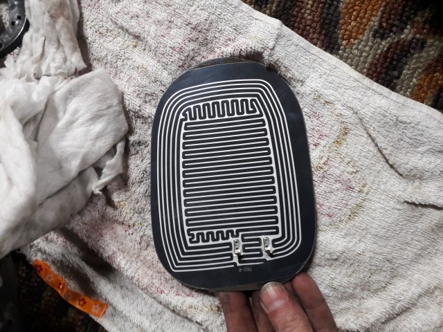

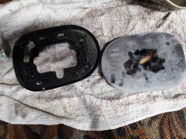

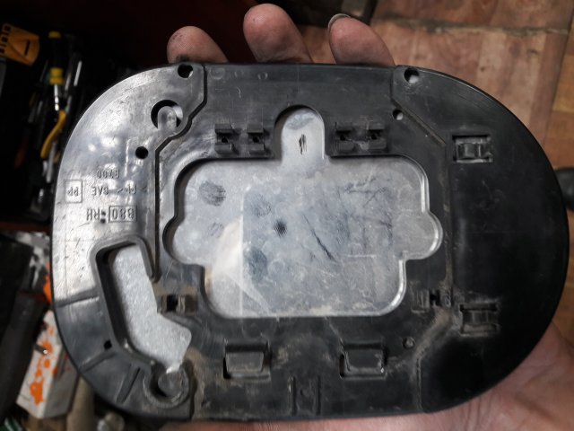

привет всем. решил поделиться опытом. до Енота все машины были с подогревами зеркал и вот я решил внедрить сей девайс в японского Енота. Оказалось всё очень просто. Вначале снимаем обшивку двери. откручиваем три гайки крепления зеркала и снимаем его
затем плоской отверткой поддеваем зеркальный элемент СНИЗУ и отщелкиваем зацепы
и вот зеркальный элемент у нас в руках
греем пластиковую окантовку феном. я ставил 250°с и вынимаем зеркало из окантовки

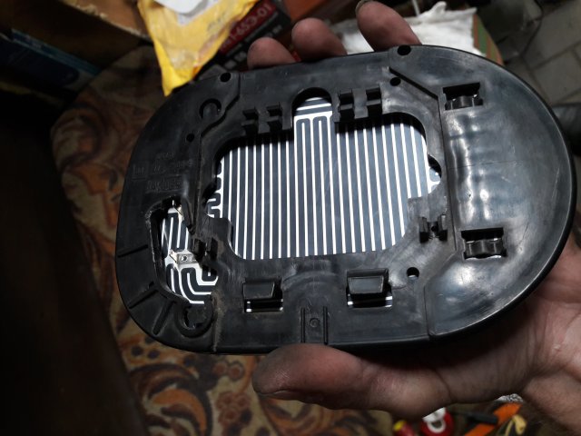

отмываем обезжириваем клеим обогрев
лишнее подрезал канцелярским лезвием
далее опять греем феном пластиковую окантовку и вставляем зеркало

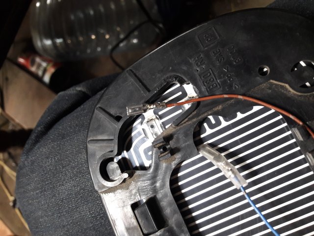

получилось как заводское)) провода с пинами я подготовил заранее

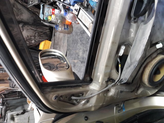

далеее эти проводки прокладываем вдоль штатных до разъема.вот и всё готово. а в машине проводка до зеркала уже есть и подключена к обогреву заднего стекла. подогревы покупал у китайцев на али экспресе. цена вопроса 560р. и 2часа времени
