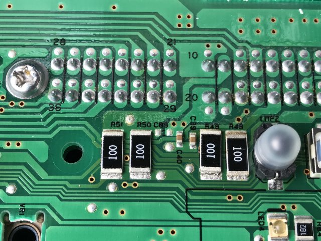

Панель разбирается, там около лампочек подсветки 3 больших резистора на 100 Ом, 99,9% что отпаялся контакт на этих резисторах (проблема известная). Пропайка решает эту проблему.

Вот и у меня случилось тоже самое, перестала гореть подсветка зоны переключения кондиционера. Дело действительно оказалось в резисторах, которые отпаялись. Припаял их и всё заработало)

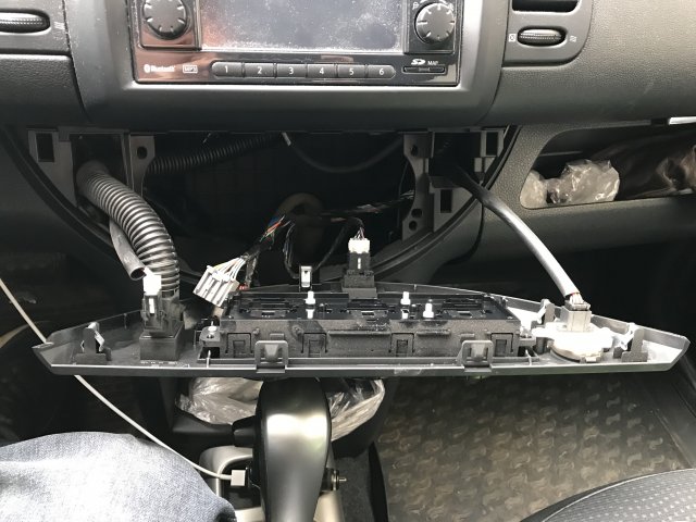

Кстати сами крутилки и не снимал, просто открыл консоль, отсоединил две клеммы и открутил плату.
