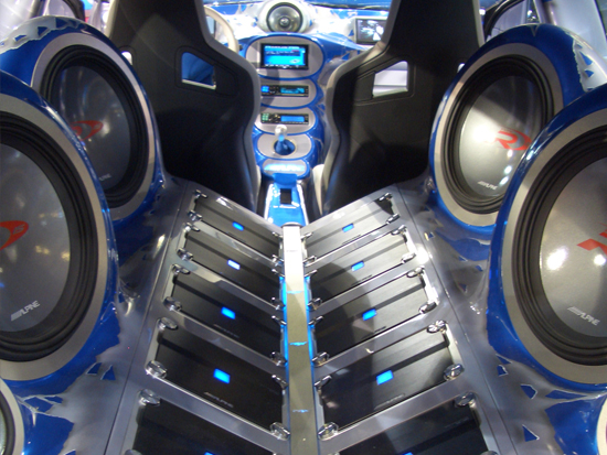

вот это от лукавого
а когда всё на своих местах и всё выстроено отлично, то всё иначе

Вот это, как ты выразился - демонстрация возможностей. Не более того.
