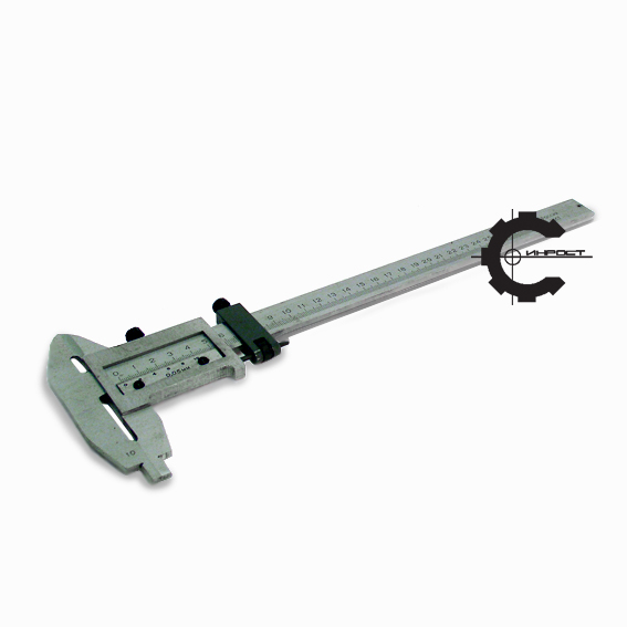

Да и как замерить толщину. Где её замерять, ведь толщина у диска по краям различна? Среднее значение брать чтоль?
Кто чем меряет? Простым штангелем не подлезешь..... _________________ Красная Армия - Всех сильней!!! |

Толщина диска замеряется именно там где трётся колодка,а не бортик который не меняет свою толщину!Меряют ПРОСТЫМ штангельн циркулем,ползазиется все нормально! |

Где это место по вашему , где трётся колодка?? |
Посередине между бортиками, в центре канавки, которую выгрызли колодки.
А Вы чтобы замерить толщину диска колесо снимали?? если не снимать, то штангенцируль засунуть туда действительно проблематично будет... _________________ Металлические накладки на пороги - только в личку. |

Да и Уважаемый nwton что Вы подразумеваете под штангенциркулем??? Вы хоть его в руках держали когда нибудь? |
нужен с выступающими губками, но если хотите точнее, то лучше микрометром измерить. _________________ фотограф www.milaev.ru |

Спасибо. У меня простой, явно замерить не удастся. Микрометра тож нет.
Хотя вот Мишан, мож поделится секретом , простым меряеет..... _________________ Красная Армия - Всех сильней!!! |

А в чем проблема? Я нашел с "выступающими губками" (во обозвали ) и замерил. Если бы не нашел, то взял бы 2 маленькие металические накладки, замерил их толщину, потом наложил их на тормозной диск (в "канавки")), опять замерил. Разница замеров и была бы толщиной диска . _________________ Всё пройдёт - пройдёт и это. |

....то взял бы 2 маленькие металические накладки, замерил их толщину, потом наложил их на тормозной диск (в "канавки")), опять замерил. Разница замеров и была бы толщиной диска . |
Тож была такая идея. А что сделали с неравномерным износом по краям? _________________ Красная Армия - Всех сильней!!! |

Так с буртиком же не меряем. Накладки заменяют "губки" штангельциркуля. Да и замер примерный. Когда мерил, то обратил внимание, что диски сточились в виде трапеции. Больше сточились ближе к краю, к центру - диск был толще. _________________ Всё пройдёт - пройдёт и это. |
