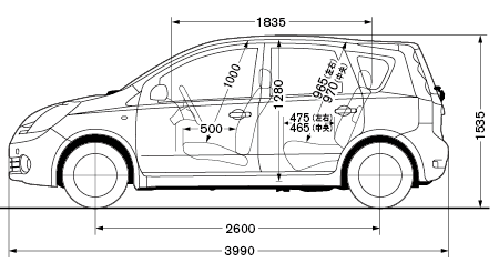

СообщениеДобавлено: 01/10/2007, 20:22:10   Заголовок сообщения: Каковы габаритные размеры автомобиля? Ответить с цитатой
Все размеры даны в мм.
Длина: 4083
Ширина: 1691
Высота: 1552
Колесная база: 2600
Колея передних колес: 1470
Колея задних колес: 1455
Габариты багажника (с полками): 610(770)/1255/383
Объем багажника, литры: 280/437/1332
Клиренс: 165 (162 - по данным Авторевю)
(рисунок из статьи Авторевю (c))
(рисунок из статьи За рулем (c))
ЯNote:
Длина: 3990
Ширина: 1690
Высота: 1535
Колесная база: 2600
Колея передних колес: н/д
Колея задних колес: н/д
Габариты багажника (с полками): н/д
Объем багажника, литры: н/д
Клиренс: н/д
(с) ЯNissan
